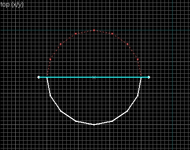

2. Acum, cu ajutorul butonului din partea stanga, taiem cilindrul creat in doua, dupa cum se vede in imaginea urmatoare:

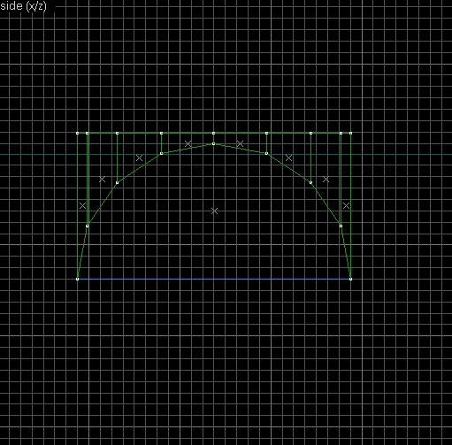

3. Bun, dupa ce am selectat cilindrul si l-am taiat in doua, cilindrul ar trebui sa arate astfel:

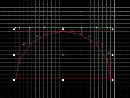

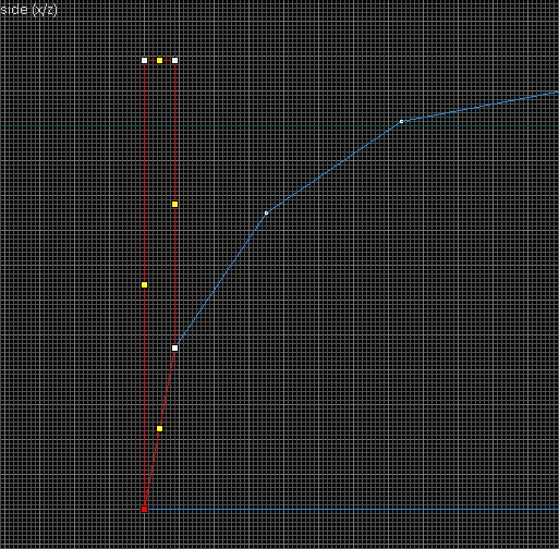

4. Din acest moment, practic intram in paine sa incepem procesul de realizare a boltii. Acest cilindru taiat ne va fi de ajutor. Ok, acum mergem inapoi la butonul BLOCK TOOL si trasam un dreptughi cu punctul din dreapta-jos, unit cu al doilea punct al cilindrului, dupa cum se vede in imagine:
Ok, acum apasa "Enter".
5. Urmatorul pas e sa folosim butonul din stanga si sa luam punctul din stanga-jos a dreptunghiului cu mouseul si sa-l unim cu primul punct al semicercului.
Fantastic!
6. Acum, utilizand in continuare "Vertex Tool-ul" () si dreptunghiurile, continua sa aliniezi punctele de jos a dreptunghiurilor cu punctele din semicerc astfel, rezultatul sa fie urmatorul:
Observati ca semicercul e trasat cu albastru. Ceea ce este important e ca partea superioara a dreptunghiurilor sa fie o linie continua, dupa cum se vede in imagine.

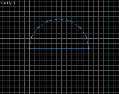

7. Acum, dupa ce am realizat toate dreptunghiurile, stergem semicercul pentru ca nu mai avem nevoie de el:
(in rosu este semicercul)

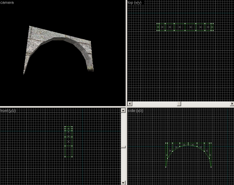

Ei bine asta e dragilor! Ati reusit sa realizati prima bolta ce va fi de ajutor in realizarea hartilor gen "dust".
Rezultate:
(in rosu este bolta ce ati realizat-o)
Ca o incheiere as vrea sa spun ca optiunea "Carve" nu o solutie. Rezultatele pe urma acestui procedeu nu vor fi cele scontate. De ce spun asta? Pentru ca de multe ori, formele rezultate nu sunt aliniate ori nu pot fi compilate de engine-ul Half-Life.
